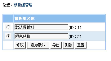

先通过FTP上传images,css等到相应的路径。
后台 》模板管理 》模板组管理,导入模板后,要把想应用的模板设为默认模板组。

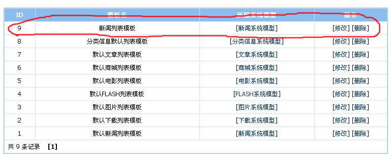

经常有人问,为何列表和内容页重新生成后还是旧风格?需要注意的是,如果是直接在原来模板ID上修改的,可以直接刷新。但有些提供下载的模板列表和内容模板,并不是在默认的模板上修改,而是新建个ID。这些就需要做些改动
以新闻系统为例,如下所示,导入的模板新闻系统实际是是ID为9的那个模板才是修过的,原先为1的并示修改。你可以把ID9中的内容复制到ID1中去

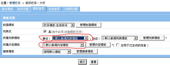

帝国在栏目设置上是可以选择模板的——也可以在栏目设置那调整栏目所用的模板——选择为修改过的那些
[该贴被修改 1 次,最后修改时间 2008-01-14 13:29:04 ]
